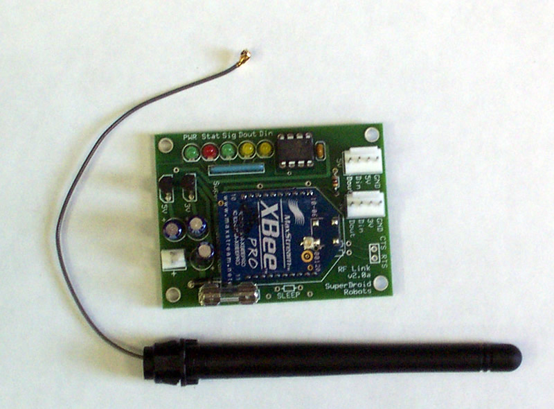

Pár trükkösebb (szétszerelõsebb) megoldás:
- Ha cserélhetõ a routerben vagy például laptopban beépített Wifi esetén a MiniPCI/MiniPCIe rádiós kártya, kicseréled. Laptopban még csak-csak megoldhatod, max a rádiós kártya driverét kell felraknod, router esetén már egy kicsit bonyodalmasabb.
- Ha nem csavarható le a router/Wifis eszköz antennája, akkor szétkapod a berendezést, és applikálsz rá egy megfelelõ rádiós csatlakozót.
Jó esetben nincs odaforrasztva, hanem egy "pigtail"-lel van ráapplikálva az antenna a rádiós részre - ez esetben vehetõ olyan pigtail, aminek az egyik fele a rádiós résznek megfelelõ miniatûr csatlakozó, a másik része az antenna csatolásához való.
Rosszabbik esetben forrasztva van.
- A pár wattos mikrohullámú erõsítõket már nem is említem, az már csak nagyon nagy marháknak, megszállottaknak, elkeseredetteknek való játékszer.
